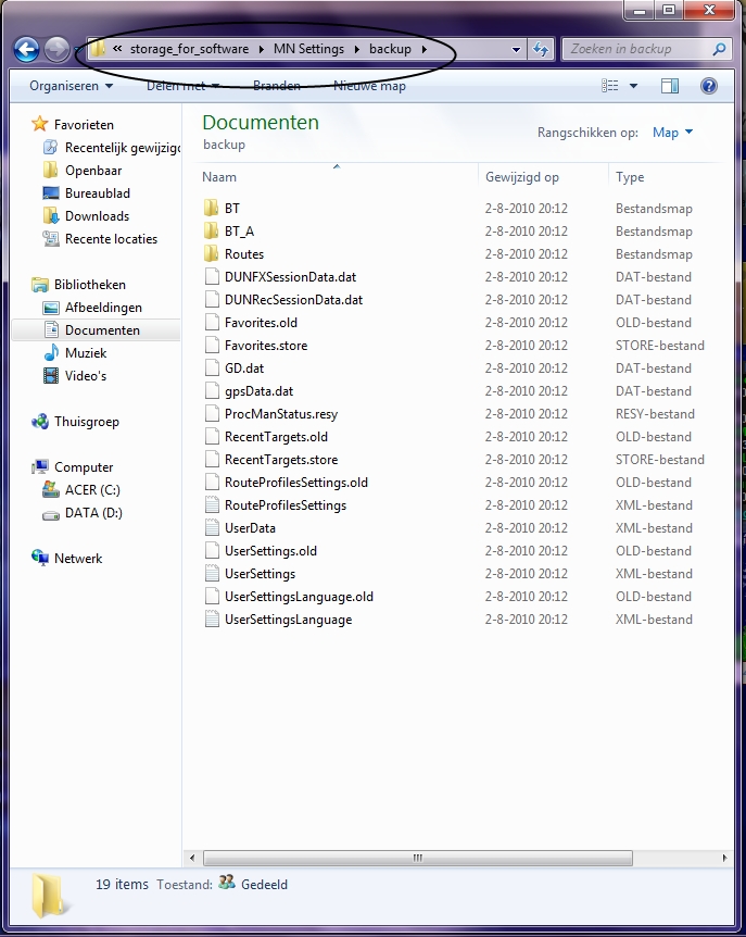

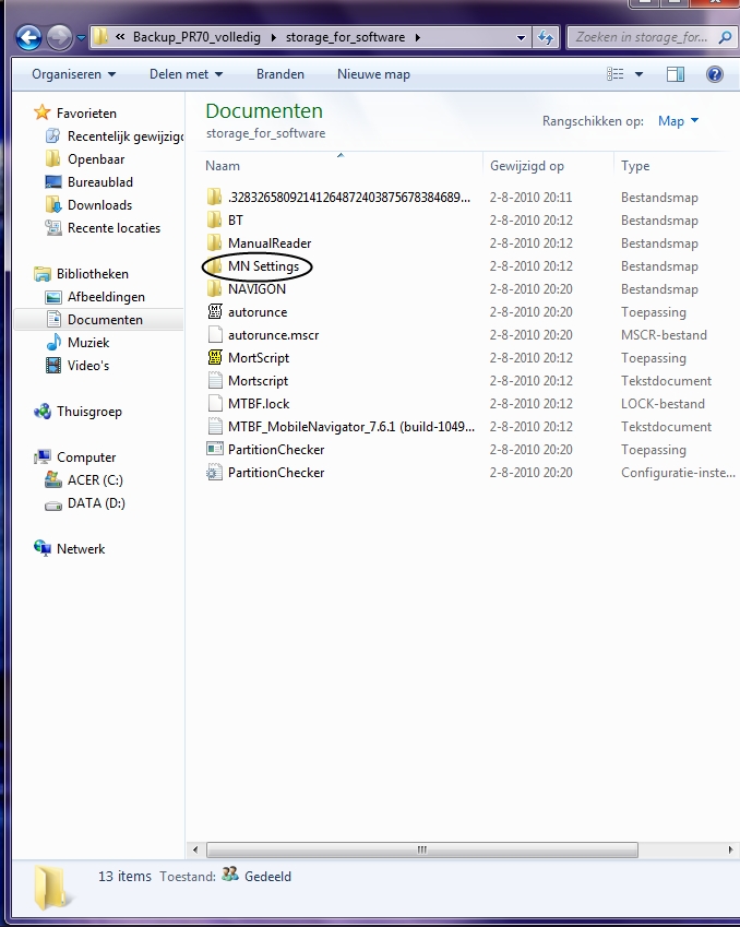

  • Hab heut das Software-Update durchgeführt. Lief soweit problemlos, aber dann....
    Beim Starten der Navigation bootet das Gerät neu. Mehrmals probiert, immer das gleiche Spiel.
    Dann Wiederherstellung der Sicherung, leider bleibt das Problem mit den ständigen booten.
    Hat jemand eine Idee was da schiefgelaufen sein könnte bzw. wie ich das Gerät wieder zum laufen bekommen kann?
  • Ja hatte ich auch mmit den ständigen Booten.
    Hab dann die Sicherung aufs Gerät kopiert die ich ganz am Anfang als das Gerät neu war angelegt hatte.
    Dann Update nochmal laufen lassen und es ging dann problemlos.
  • Hab es nochmal probiert mit Originalsicherung. Leider ohne Erfolg.Wenn ich auf Karte anzeigen gehe wird die Karte angezeigt.
    Geheich auf den Pfeil nach links bootet das Gerät schon neu. Wenn ich ein Ziel eigebe und dann die Rute auswähle bootet es ebenfalls neu.
    Habt ihr noch ne Idee???
  • Probier mal einen Hardreset, wenn das nicht helfen sollte, öffne mal Deine "Version.xml" im Gerät und trage dort wieder 7.6.3 ein.
    Anschließend probier nochmal das Update durchzuführen...
