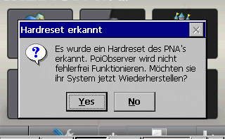

  • @Mischirojo,
    hast du 1 Klick Installation genommen?
    Ich habe die "1 Klick PoiObserver PC Installation GoPal PNA 3 er Serie V 3.0" installiert, nach einem Hardreset stellt ASU alles wieder her, dann werde ich gefragt ob ich POI Observer wieder herstellen möchte (siehe Bild).
    Gruß Artus

    Allerdings haben neuere Versionen der 1.Klick-Installation des Observers eine ähnliche Funktionalität wie ASU und erkennen einen Hardreset und installieren danach (nur) den Observer neu. Ob sich evtl. die Observer-eigene Wiederherstellung und ASU in die Quere kommen können, kann ich nicht sagen, da ich den Observer manuell installiert habe (ohne die automatische Wiederherstellung).
