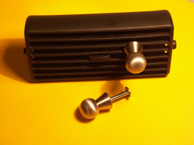

Nüvi Halterung aus dem Baumarkt
  • hast du eine Teilenummer für das Teil??
    sieht ja nicht schlecht aus und wäre eine gute alternative !!

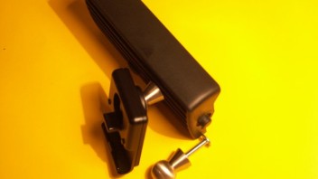

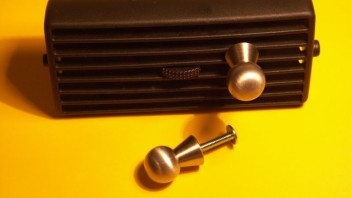

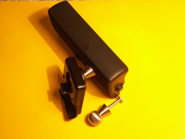

  • Hmmm, steht nur 795-17MS8 und 17mm auf der Verpackung. Die Auswahl im Regal ist aber nicht so riesig. Die Bilder sollten helfen. Außerdem gibt es diese Knauf Form, meine ich, nur in 2 unterschiedlichen Fuß Varianten. Zur Sicherheit einfach Nüvi Halterung mitnehmen und mal aufklicken. So hab ich's auch gemacht...
    Einmal editiert, zuletzt von nüvinn ()

  • Ist ja echt lustig,
    genau so und genau mit dem Teil von Bahr habe ich es auch gebaut. Ich habe nur noch einen Abstandshalter zwischen die Lüftungsschlitze gesteckt, damit sich diese nicht verbiegen. Dazu noch die Kabel von hinten durch den Lüftungskanal und durch das Lüftungsgitter verlegt und schon hat man eine saubere Installation im Auto.
    Gruss W

    17 mm ist der Durchmesser vom Knauf?
    iss ne coole und genial einfache Lösung!
    wo gibts denn die nüvi-Halterung (die auf die Kugel kommt, wo nüvi eingklinkt wird) günstig?
    kann auch die vom nüvi 3xx verwendet werden?

  • Ich hab eine übrig ...
    Diese 17mm PASSEN NICHT mit meinem c510.
    Archie
    Original von Archie
    Schade... :(
  • Ja, laaangsam ...
    Daneben waren noch die "gleichen" mit 18mm - muss ich aber ausprobieren.
    Problem mit der C-Serie ist noch einer: Die brauchen hinten mehr Platz und es wird Probleme mit lösen geben ...
    Archie
