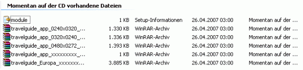

da sich die Fragen bzgl. Neu- bzw. Schnell-Installation häufen, habe ich eine kleine Anleitung zusammen gestellt.
Special Thanks an "Weisheit" rohoel, der Korrektur gelesen hat und noch den ein oder anderen Hinweis eingebracht hat ;D
Am Ende des Posts befindet sich die Anleitung zum Download
Zunächst wie immer Original-Dateien vor Änderungen sichern!!!
Als erstes wird der vollständige Inhalt (nicht den Ordner selbst!) des Ordners „Installation“ mittels Kartenleser (empfohlen wird hier HAMA 19in1, 35in1 oder höher) auf die SD-Karte kopiert. Dies sind die Ordner 0,1,2,3,5,10,12,14 sowie die 3 Dateien AutorunCE, mnavdce, shell
Danach wird der komplette Ordner „MapRegions“ des 2. Datenträgers auf gleichem Weg auf die SD-Karte kopiert.
Nun den Ordner GermanyTSD aus dem Ordner TSD von der DVD auf die SD-Karte in den Ordner MapRegions kopieren.
Jetzt die Datei „hotel.de.psf“ aus dem Ordner POI in den Ordner MapRegions auf der SD-Karte kopieren.
Jetzt wird auf der SD-Karte manuell ein Ordner mit dem Namen „4“ angelegt (Nicht notwendig für ALDI-Navis, dort ist der Ordner samt Inhalt schon vorhanden). Hier hinein werden alle Daten aus dem Ordner „Travelguide“ von der DVD kopiert (auch hier wieder nur der Inhalt, nicht der Ordner selbst).
So sieht die SD-Karte dann richtig aus
Jetzt das Navi starten. Auf dem erscheinenden GoPal-Bildschirm (rot) auf das „o“ von GoPal drücken. Der Bildschirm erscheint nochmals. Wieder das „o“ in GoPal drücken. Jetzt erscheint ein Menü. In diesem Menü „Remove all“ auswählen. Die darauf folgende Meldung mit „OK“ bestätigen. In dem darauf hin erscheinenden Menü „Format Flash“ auswählen. Die darauf folgende Meldung mit „OK“ bestätigen.
Das Gerät nun ausschalten. Geräterückseite den Schalter auf „OFF“. Jetzt die SD-Karte in das Navi stecken und das Gerät einschalten. Das Navi beginnt die Dateien zu extrahieren. Diesen Vorgang nicht unterbrechen! Nun erscheint ein Bildschirm in dem die Installationssprache ausgewählt werden muss. Die Euch gängige Sprache auswählen.
Das Navi ist nun betriebsbereit :D

Wenn Du nun noch für einen Deutschen mit 470er oder 465er Gerät, sprich 480x272 Bildschirm dazuschreibst, dass getrost alle Cab-Dateien anderer Auflösung oder Sprache in den numerierten Ordnern auf der Storage Card gelöscht werden können, damit der ganze Schrott nicht die Flash-Disk verstopft, dann wäre es komplett.

TOP Anleitung.
Einen Punkt könntest du noch mit aufnehmen.
Der Ordner "Travelguide" fehlt auf der Aldi DVD.
Wer das Aldi Gerät hat, kann sich das Anlegen des Ordners 4 ersparen, da
dieser bereits vorhanden ist und die entsprechenden Dateien enthält.
Die User mit der Aldi DVD können einfach den kompletten Inhalt des Ordners
"Installation" auf eine SD Karte mit mindestens 2 GB kopieren und fertig.
